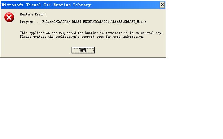

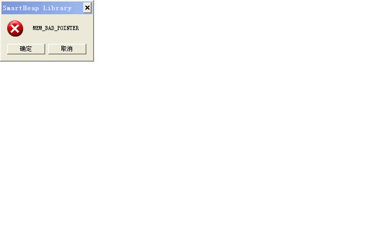

电子图板2011R2打开后关闭出现如下错误:
XP系统sp3补丁也打上去了,急求解!

我曾今也遇到过这个问题
我的这边是跟2个软件有冲突
一个是comodo杀毒软件
还有一个就是谷歌桌面
可能还有别的软件

这种情况一般不是盗版CAXA的问题,而是操作系统的问题。
建立楼主找到正规安装版的原生Windows XP SP3重装系统,并安装VCredist2005 SP1后再次尝试。
注意安装VCredist2005 SP1(VC++ 2005运行库)时安装包所在目录必须是英文路径,系统用户名也最好是英文的,否则会安装失败。

回复 1# yanglinxiang 的帖子
麻烦您把产生这个现象的图纸提供过来。还有,不知道您是否参加过测试,这个文件是否是中间版本的文件?

回复 7# 上帝之子 的帖子
因为未使用XP SP3版本。并非正版Windows就没有BUG。
