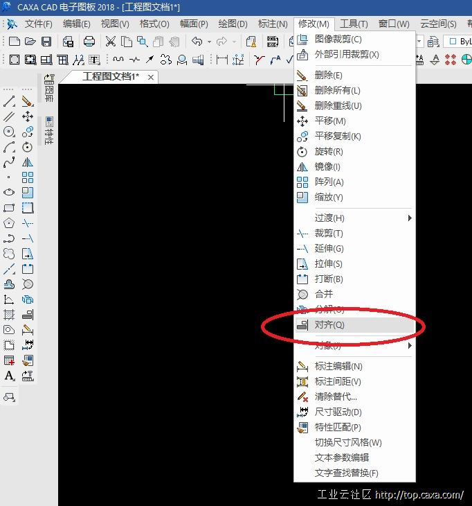

今天把CAXA CAD2018安装上了, 心里很高兴,又可以用上新版本了!并且多了不少新功能! 其中有一个“对齐”的功能!琢磨了半天没弄明白是怎么用?在帮助里也不找不这个工具的用法! 软件的帮助应该和软件一起更新才对呀!

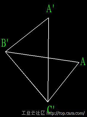

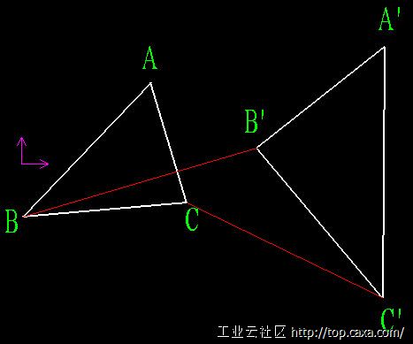

对齐命令的使用方法:
命令:algin,缩写al
提示:选择是否缩放,这里选择缩放
选择△ABC,
第一源点: B
第一目标点:B'
第二源点:C
第二目标点:C'
结果:

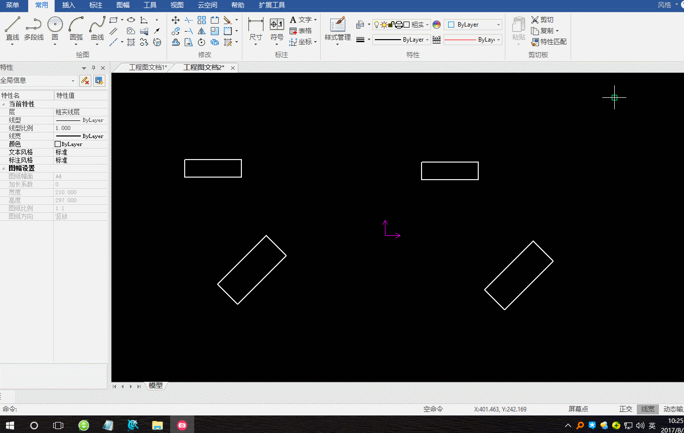

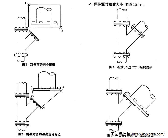

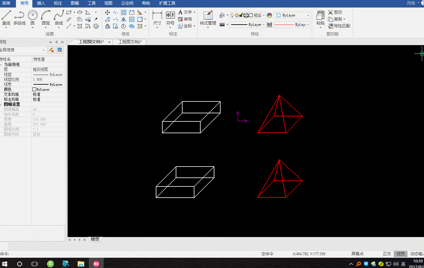

发表于 2017-8-28 10:35:16 | 显示全部楼层
你好,您提出的对齐功能本质为旋转加缩放的组合,在实际操作过程中使用对齐命令能够提高作图的效率,其中对齐命令在二维图中应用如动图1;在三维图中的应用如动图2;在实际工程中的应用如图3所示。
