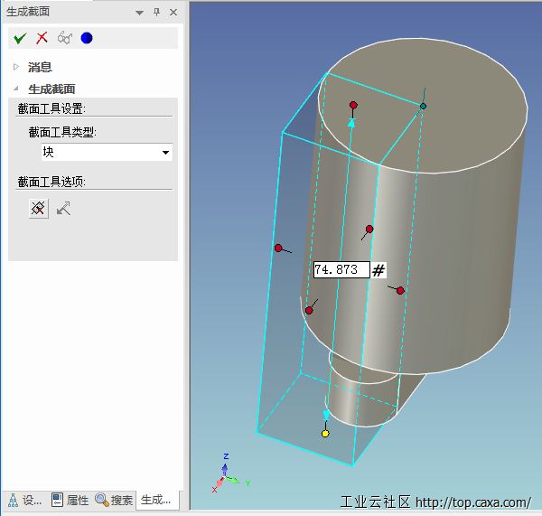

caxa怎么对装配件进行整体切除啊,求教。
 楼主| 发表于 2017-6-20 13:08:09 | 显示全部楼层
想对一个大型的结构件进行切割分段,并统计分段重量。发现只能对零件进行操作,装配件不行。最终只能进行布尔加在用分割命令,但布尔加零件多了之后经常出错,实在是用的着急。

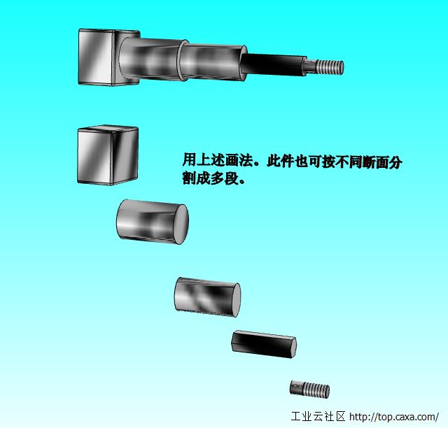

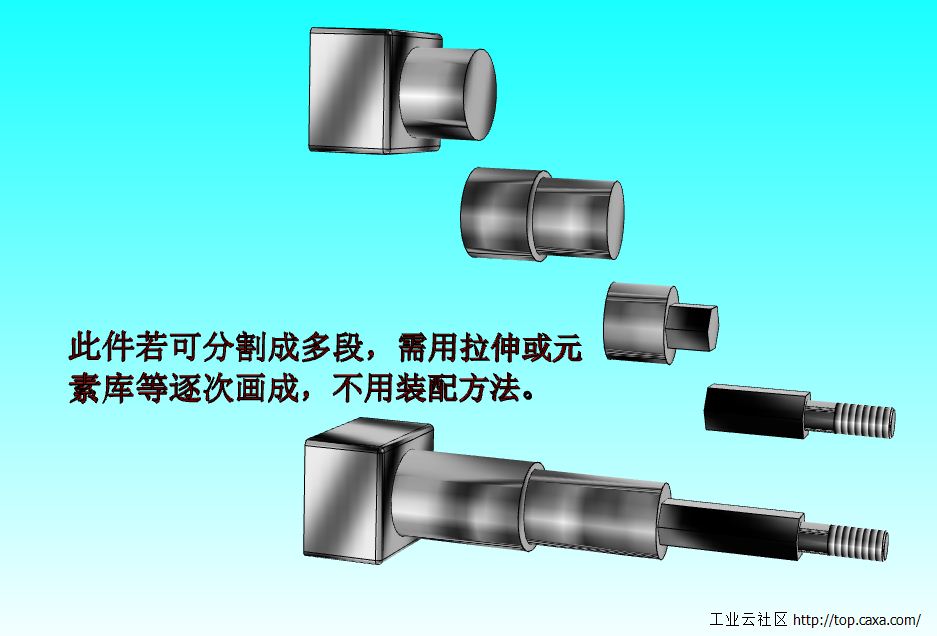

发表于 2017-6-20 18:33:27 | 显示全部楼层
回复 1楼wwkk1985的帖子
可用下 方法画出整个零件。
 楼主| 发表于 2017-6-20 20:07:21 | 显示全部楼层
回复 3楼zzx333的帖子
谢谢,这个方案可行,解决了大问题,功能隐蔽的太深了。

好方法 学习了 我都是用截面工具的 截面工具有个块的 还算好用 不过有些问题 比如轴承啦 螺栓啦 瞎切
