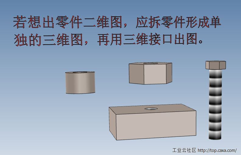

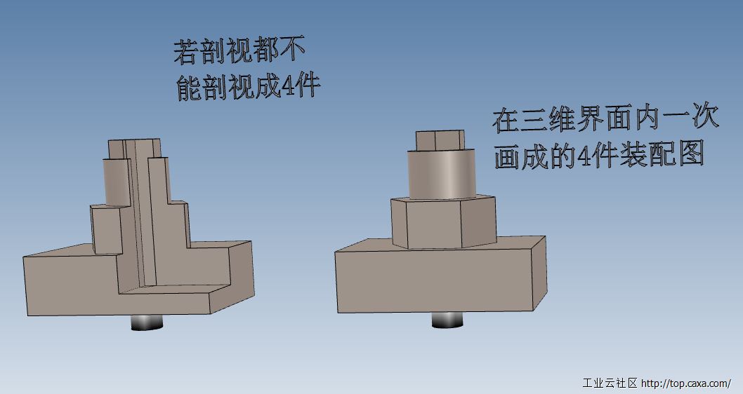

我画好了装配件,是在一个文件中做的,不是单独的零件组装成装配图的,这种情况下我可以出工程装配图,我想请教,我想出零件图怎么办啊

发表于 2017-4-21 19:00:36 | 显示全部楼层
回复 1楼hu616999537的帖子
如下参考!

发表于 2017-4-22 08:37:13 | 显示全部楼层
从图素库向外拖图素时尽量用鼠标右键   拖出的图素放在已有的零件上时  选择 特征 就和已有零件成一个零件     选择 零件 就和已有零件没关系  为两个零件

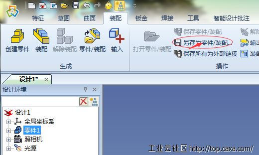

发表于 2017-4-26 10:46:51 | 显示全部楼层
回复 1楼hu616999537的帖子
将零件另存为零件/装配就行了。在菜单中“装配”--“另存为零件/装配”,然后转二维图,不就行了。希望对你有帮助。

发表于 2019-10-7 22:06:53 | 显示全部楼层
点零件后,工具栏,装配,操作,另存为零件/装配。。。      跳出窗口,注意勾选外部链接,   保存为单独零件,在用实体设计里电子图板的三维接口来投影单独零件
