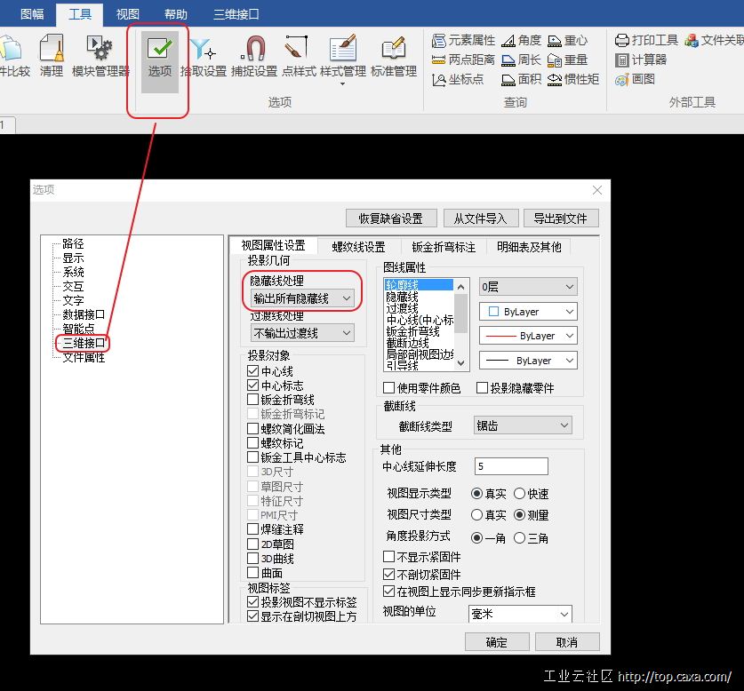

发表于 2017-3-13 09:09:36 | 显示全部楼层
工具       选项      三维接口       隐藏线处理   设成输出所有隐藏线   确定     以后转二维出图都带隐藏线

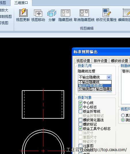

发表于 2017-3-14 09:18:56 | 显示全部楼层
