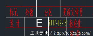

1、图文档签名后的图纸(DWG格式)导出到本地后,原本在图文档内浏览签名手写体正常显示的,导出本地后,使用CAD软件打开,标题栏签名显示的是代号。但是所有CAXA电子图板打开,显示是正常的。注:客户没有电子图板软件。客户使用的是AUTO CAD2013机械版    也测试AUTO CAD2004 一样的问题。

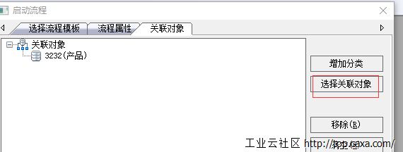

3、图文档启动流程后,选择关系对象一点   软件就崩溃。目前发现两台客户端,一个win7 32位操作系统   一个xp的客户端。

问题1、已解决   ttf文件问题

问题3、可以通过重新做系统解决。

您好,问题1、2我这边使用您附件中的图纸没有重现,问题5确实是个问题,在最新的测试版本中已经解决,您可以等待发布后使用最新的版本
