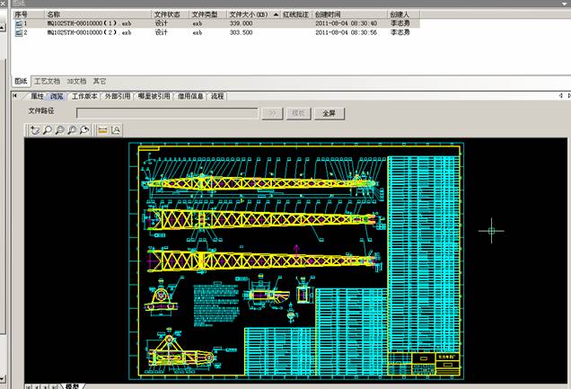

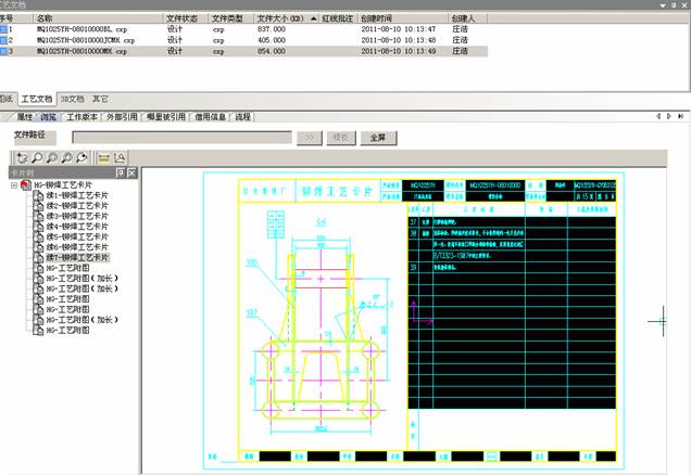

CAXA2011平台的电子图版缺省绘图环境的底色为黑色,而工艺版为白色,这两个软件不论以谁做基准来统一绘图环境底色,最终在图文档里浏览还是分别对应黑色和白色,不知能否在图文档里更改底色设置,以方便于浏览。
我们目前习惯将工艺版绘图环境的底色设置为黑色,结果如下,浏览工艺特别扭。

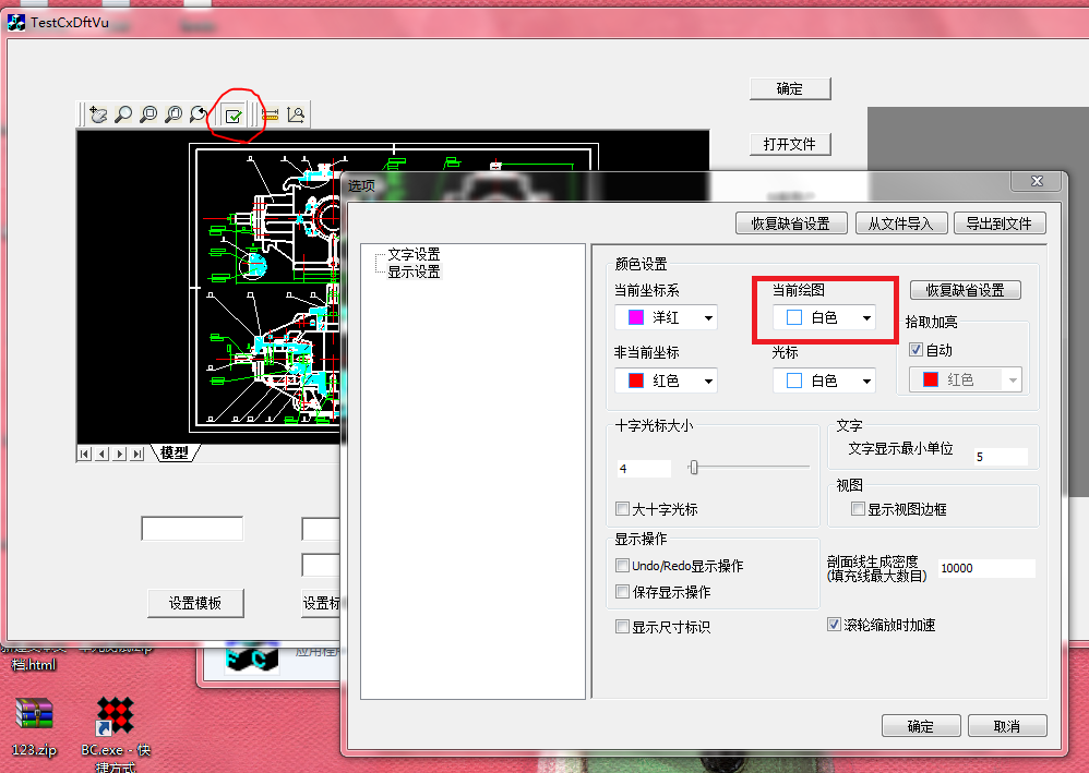

新控件12.5,是可以设置底色的。
控件发布后,更新一下就可以了。
因电子图板缺省背景为黑色,所以12.5之前的版本是在打开工艺文件的功能里显式将背景固定改为白色;
    12.5增加配置后,工艺做了相关调整,既在打开工艺文件时,判断有无配置文件,若无配置文件,缺省还是按白色走;
若已经有工艺相关配置文件,则按配置文件走,
