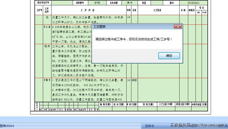

2016CAPP无法自动生成工序号,即使是键盘打入也不行。

是同一文件在2015版本没有问题,2016不行吗?
查看一下工序那一列的定义,是否定义为工序列了,然后卡片应为过程卡或工序卡

发表于 2018-8-25 12:12:07 | 显示全部楼层
定义单元格时的单元格名称是否和域名称相同。我改成相同后能自动生成工序号了。
