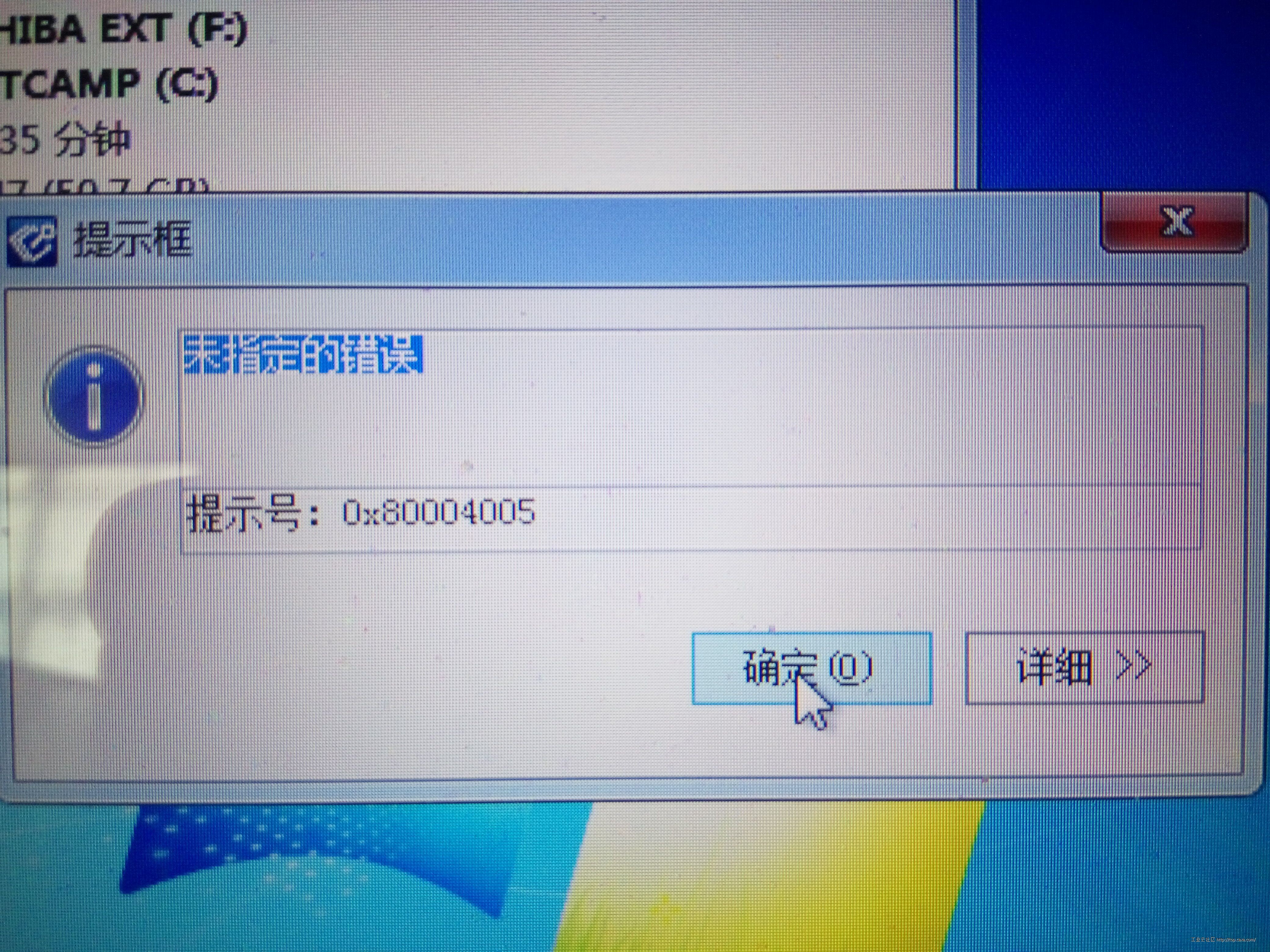

 楼主| 发表于 2016-6-2 16:06:47 | 显示全部楼层

发表于 2016-6-6 10:04:55 | 显示全部楼层
您这台计算机操作系统是完整的安装系统,不是什么ghost系统?
安装时所有杀毒软件已经全部关闭?
点击一下”详细“,看看提示什么信息?

发表于 2016-6-30 22:12:12 | 显示全部楼层
SrvCfg.xml文件里面的IP地址删除掉,或者在登陆界面里面的IP地址重新填一下。应该是你上传模板文件将SrvCfg。xml文件上传了。
