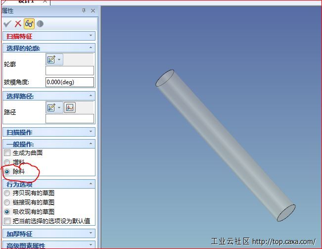

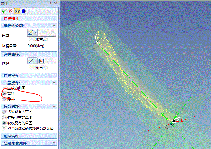

1.首先,你的激活圆柱体,这样后面的扫描特征才能和圆柱体进行合并(也就是布尔运算)。
             这点是大家经常遇到,CAXA 3D 软件和其他软件区别最大的一点。特别是很多坛友喜欢用创新模式,更应该注意这点,否则本是一个零件的东西,稍不注意就化成两个零件了。要绘制那个零件时,一定要激活它,首先。
          从你创建扫描特征时,圆柱体半透明,就说明这点了(当一个特征创建时,其他零部件要半透明显示的)
2.扫描路径如何走,默认是一种方式,但大部分情况下,还要进行进一步参数设置才行,比如扫描轨迹遇到直角拐点等。而这部分功能,在扫描属性界面上是折叠的。请看上图中的"扫描操作",展开其右侧的下拉小箭头,就能看到了。
呵呵,你再试试。你已经误入歧途了。呵呵
