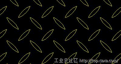

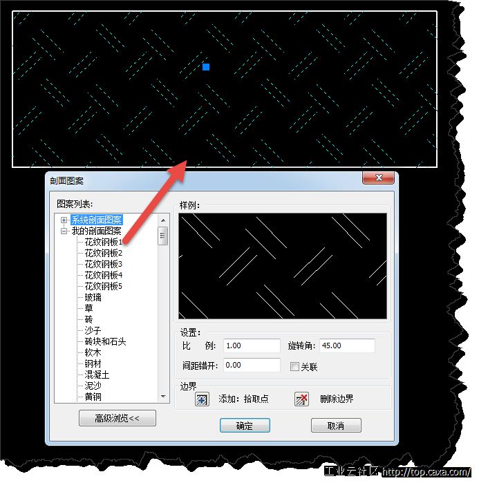

发表于 2016-3-18 10:14:43 | 显示全部楼层
CaxaHatch.png 这种效果如何?
