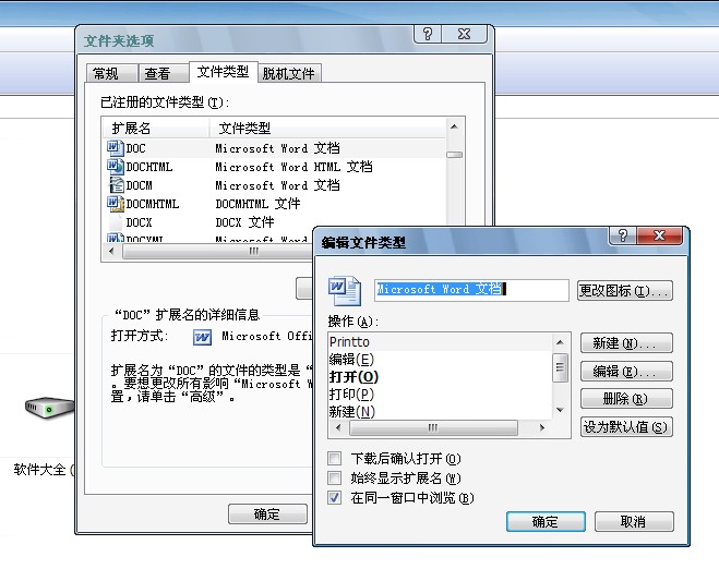

文件夹选项--文件类型--高级--勾去“下载后确认打开”
在Vista和Win7系统中找不到这一个选项

 楼主| 发表于 2010-3-30 15:17:00 | 显示全部楼层
在Vista系统控制面板中只能找到文件夹选项,但是找不到“下载后确认打开”

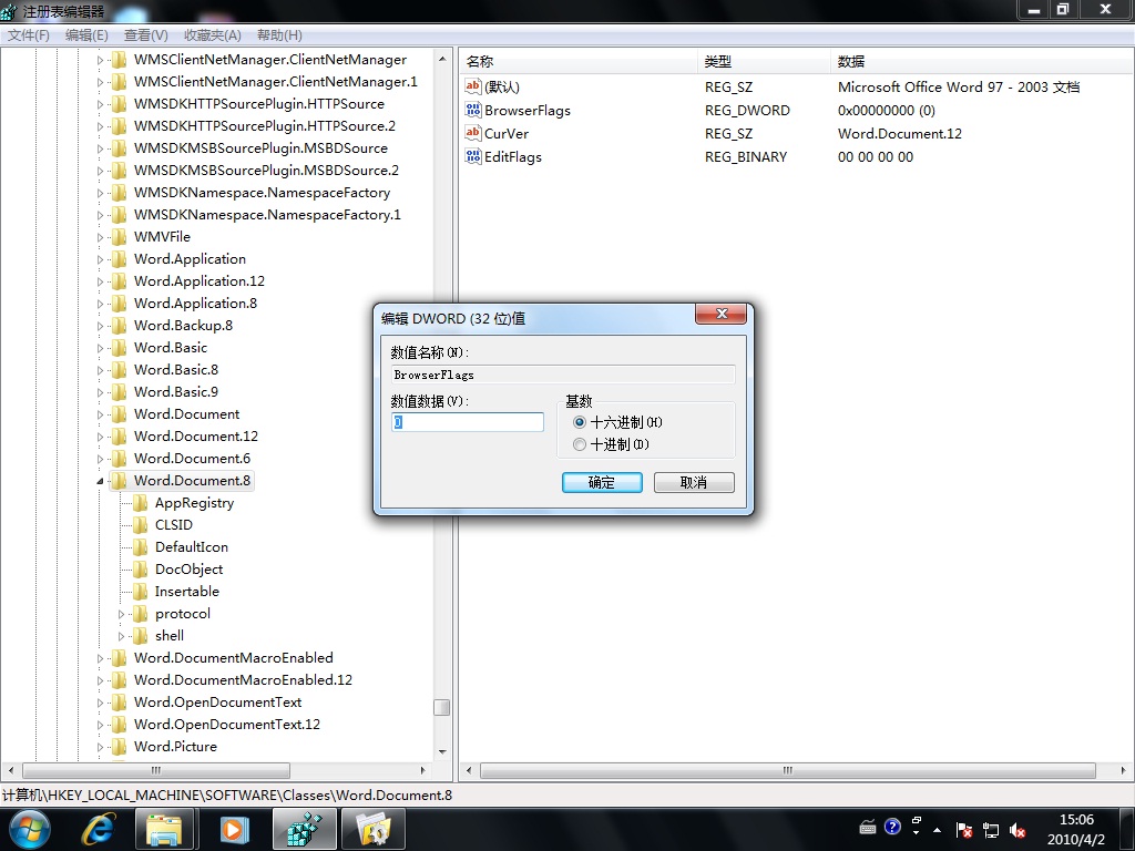

发表于 2010-4-2 16:26:00 | 显示全部楼层
修改注册表项:
HKEY_LOCAL_MACHINE\Software\Classes\Word.Document.8
修改browserFlags的值为0  即可。
Word.Document ,Word.Document.8,Word.Document.12,Word.Document.6对应了word的不同版本。
该方法在win7上测试通过。
另外可以搜索 browserFlags  ,定位查找其他类型文档。

 楼主| 发表于 2010-4-2 16:38:00 | 显示全部楼层
非常感谢,竺经理~~
