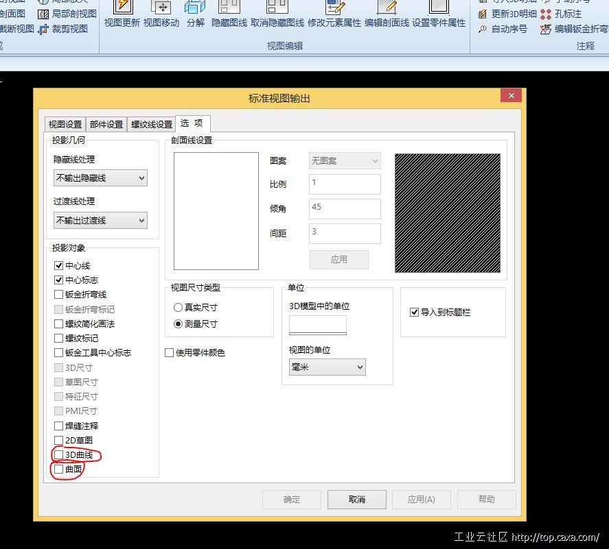

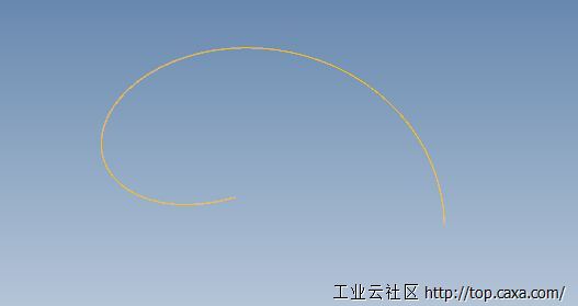

在三维中绘制曲线,拉伸成曲面,然后在二维中投影二维图却什么也不显示,是怎么回事?
1147
7256
7256
发表于 2016-1-22 11:19:51 | 显示全部楼层
曲线或者曲面投影时,需要选中这些选项

1.画”三维曲线”
2.三维接口,“选项“中,要选“三维曲线”
3.选”主视""俯视"等即可出二维图了。
4.若拉伸生成的三维曲面,可对实体直接用“三维接口”出二维图。
