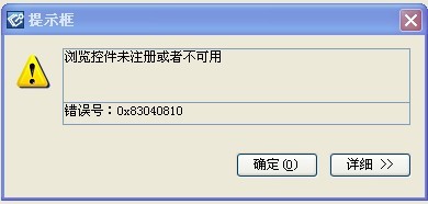

CAXA2011协同管理浏览控件未注册或不可用怎么解决?
发表于 2011-8-2 09:42:00 | 显示全部楼层 |阅读模式
浏览控件未注册或不可用
浏览控件未注册或不可用
2503
14721
发表于 2011-8-2 10:49:00 | 显示全部楼层
重装一下组件吧,安装好的目录下有组件安装CAXA Common Component备份

发表于 2011-8-2 12:57:00 | 显示全部楼层
是的,需要重装一下浏览控件。
默认安装在此目录:
C:\Program Files\Common Files\CAXA Shared\CAXA Common Component\CAXAView\DRAFT
