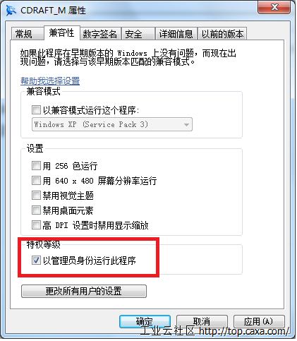

您运行的是哪一个版本?
您可以这样尝试:到安装目录下找到执行文件CDRAFT_M.exe,点击右键,在右键菜单中点击“属性”
在属性对话框的“兼容性”页,勾选“以管理员身份运行此程序”,点击“应用”和“确定”

OK了,谢谢!
