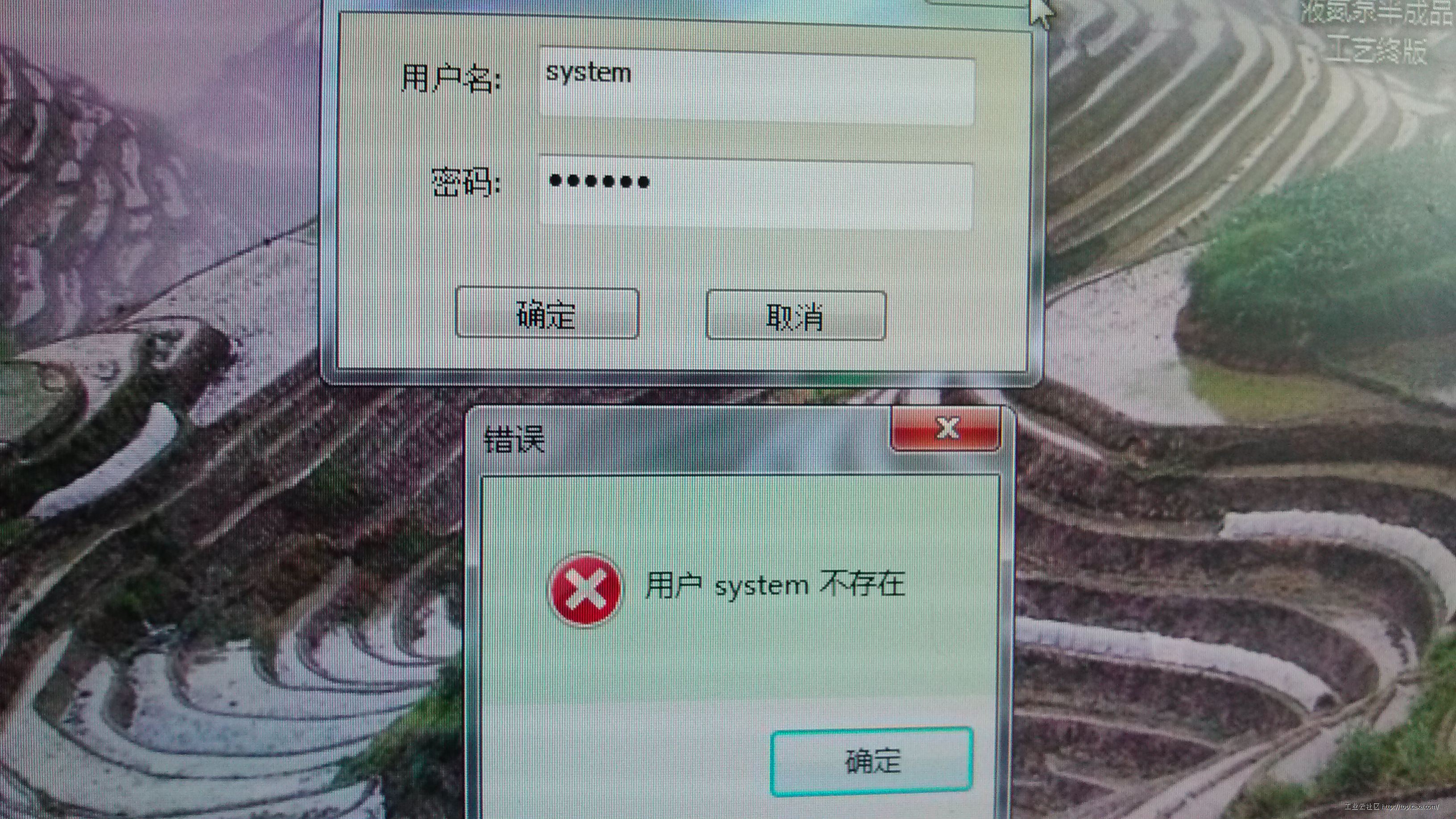

我原来用的capp2013r2并建的知识库,然后通过网络进行共用知识库,我看到出了新的版本后就安装了新的版本(安装知识库的电脑还是2013R2),也可以连接上原来的数据库,但我登陆共用的数据库就显示system不存在,这是什么原因,该怎么解决?

我遇到的问题是登陆不上,显示不存在,我就没办法再去切换数据库了!

如果您是登陆工艺图表时提示您登陆数据库,那应该“数据库名是CAXACAPP,用户名sa,密码:CaxaCapp2013
如果您是从程序-》CAXA-》CAXA CAPP工艺图表-》CAXA CAPP工艺图表-工程知识管理,用户名system,密码:system
如果您确认是正确的,请确认数据库已经正确安装上。
 楼主| 发表于 2015-7-13 20:04:07 | 显示全部楼层
我更新了后能够进去了,但我原来连得是另一台机子的数据库,他是安装的2023r2的工程知识管理,然后他却进不去工程知识管理了,出现用户无效的提示,这又该怎么解决?
