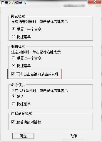

发表于 2011-8-16 13:15:00 | 显示全部楼层
2011r2第2次单击右键就取消选择了,可以设置
