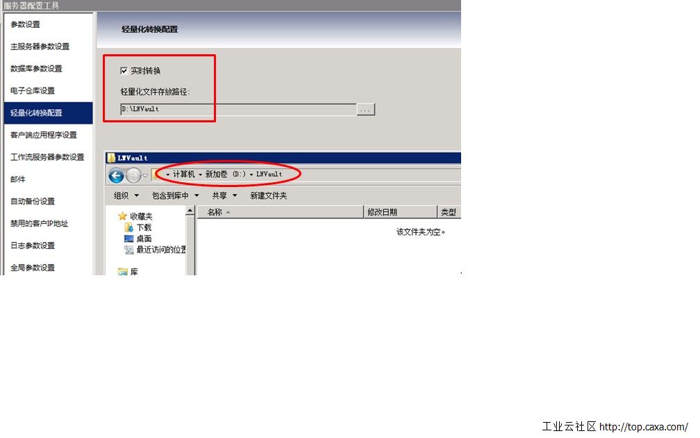

<P><BR>每次预览三维模型都很慢,在服务器控制台 ----服务配置工具 的“轻量化转换配置”中勾选了实时转换,发现轻量化文件存放路径中没有任何东西,请问下这是怎么回事?? </P>
<P> 无标题.jpg </P>

轻量转化,服务端需要安装相应的三维软件和在线集成,在在线集成的选项里面勾选轻量转化再试试。

浏览一个ics文件时,打开这文件夹,看看有没有新生成的文件就知道了。
如果安装有实体设计的icviewer,把新生成的文件,在icviewer中打开,看看是否与图文档中打开的是否一样?

我这边使用的是SOLIDWORKS,在服务器上装了集成,然后在客户端浏览也没见在服务器这个文件夹中产生什么文件。  在集成的“选项”里也只见到有“是否在导入CATIA的文件时自动生成3DXML轻量化文件”这一项
