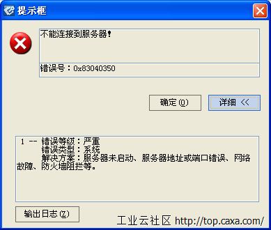

求助,caxa图文档安装顺序是这样的流程?

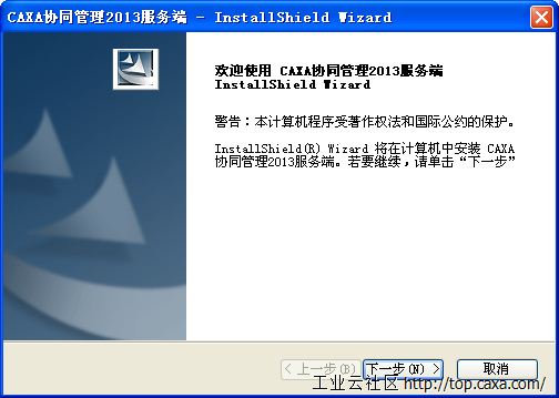

我首先安装的是服务端,我在服务端安装了SQL server 2005,然后安装了caxa协同管理2013r1的服务端。

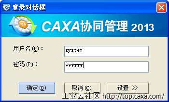

然后在其它电脑安装了caxa协同管理2013r1图文档 ,但是就是怎么都链接不上。
有谁能告诉我服务器要怎么安装,怎么设置,其它的客户端才能连接上吗?
万分感谢!

发表于 2015-6-19 09:39:42 | 显示全部楼层
CAXA PLM Main Service没有起来,启动这个服务

发表于 2015-6-19 11:20:31 | 显示全部楼层
先启动服务,然后检查服务端配置里面的IP地址
