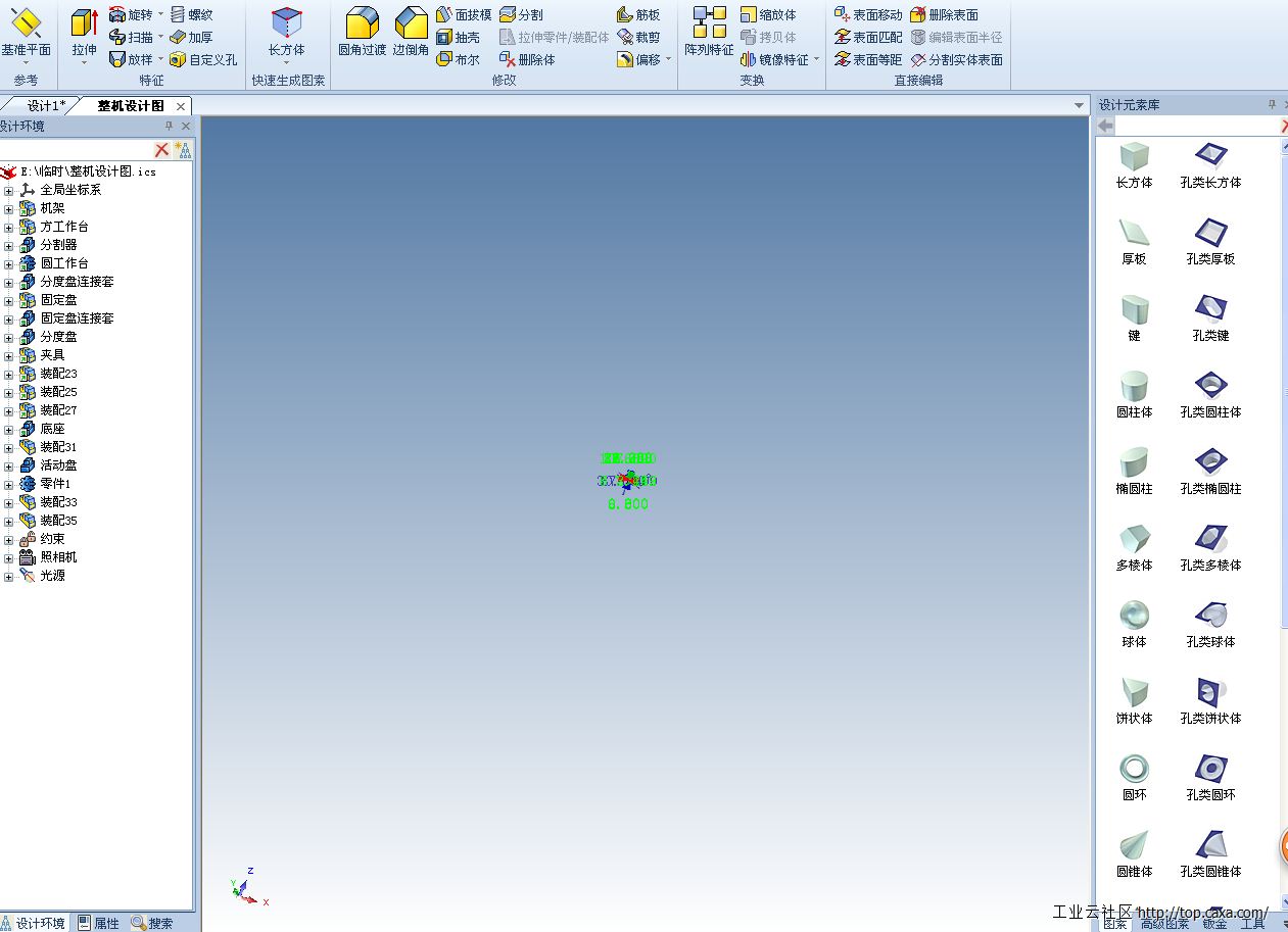

新手学习,实体设计双击后变小,看不到所画零件,请高手指教解决方法
发表于 2015-5-28 08:35:08 | 显示全部楼层 |阅读模式
新手学习,实体设计双击后变成这样,无法全览,请高手指教解决方法
734

 楼主| 发表于 2015-5-28 14:03:55 | 显示全部楼层
滚轮滚大了没用,有时需要最大化观看,很不方便。

发表于 2015-5-28 15:28:11 | 显示全部楼层
那就是有零件不在一起,检查一下

发表于 2015-5-28 15:29:52 | 显示全部楼层
按F8显示全部

发表于 2015-5-28 15:52:39 | 显示全部楼层
每个零件依次按下f10看看三维球在哪?
 楼主| 发表于 2015-5-30 08:17:45 | 显示全部楼层
回复 5楼gouliyi的帖子
F8和双击滚轮作用不一样么
 楼主| 发表于 2015-5-30 08:22:45 | 显示全部楼层
回复 6楼happyrat的帖子
试过了,分别打开链接后将双击滚轮不能正常显示的删掉后还是这样
 楼主| 发表于 2015-5-30 08:28:43 | 显示全部楼层
回复 4楼happyrat的帖子
在设计树中将所有零件都查找过了,没有发现不在一起的

发表于 2015-5-30 08:57:00 | 显示全部楼层
有零件在远处,但是他不能显示出来,可能这个零件有问题。
在设计树上逐个点击,看看零件的位置,能不能都看到。装配的也要展开,点击零件。
或者逐个删除零件,不要用全选,不要框选,直到删除全部
或者把文件放上给大家看看,问题在哪。
我已经碰到过一次了,是一个二维图的问题
