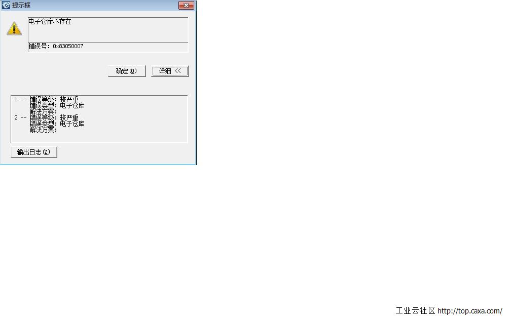

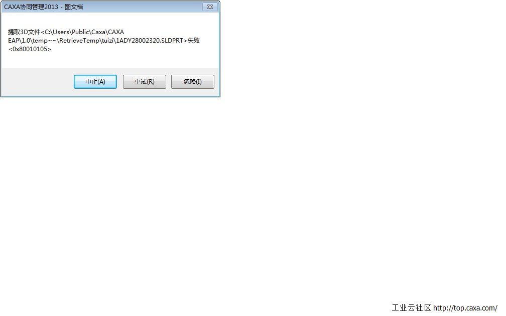

    1>.  使用32位WIN7在文档树中提取3D到结构树报错,使用solidworks集成环境导入则没有问题。根据报错提示的路径去找此文件,发现没有temp~~ 这个文件夹,同时若创建此文件夹或将文件夹改成此名,系统会立即删掉,不管在哪个路径下都不能创建此文件夹,是不是CAXA将这个名称征用了,64位系统则没有发现此问题。
    2>.  自己在虚拟机里搭了个纯32位的服务器,提取时也报同样的错,同时还报了一个电子仓库不存在的错,不知道为什么?

请看一下,提取前,图纸是否在浏览状态?
