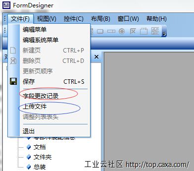

发表于 2015-4-20 10:48:07 | 显示全部楼层
  如果有新添加属性(字段),需要使用【字段更改记录】,更新数据库。
  界面编辑修改并保存后,先在本机进行测试,测试完成后,使用【上传文件】将修改的xlm文件上传到服务器端,供其他客户端登录时自动下载后使用。

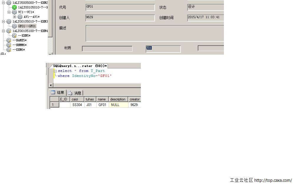

 楼主| 发表于 2015-4-21 10:51:56 | 显示全部楼层
  我是直接在元模型里加的字段并引用的类,所以在FormDesigner中就没有“字段更改记录”了(刚测试了一下如果先在FormDesigner里了加了字段然后再到元模型中关联类,保存时会报错)。用SQL查询后台表中已经写了数据,刷新后界面中的下拉框(材质)就是不显示,文本框可以正常显示,如下图所示:

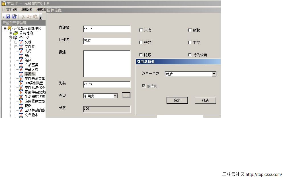

 楼主| 发表于 2015-4-21 14:53:53 | 显示全部楼层
是用metadesigner定义的lookup类, 然后加了字段引用这个类,
