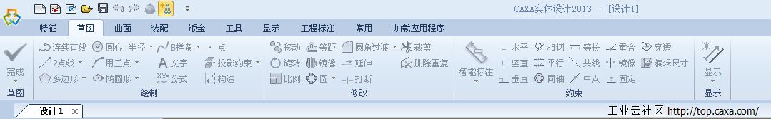

求解答!!!

什么情况下,草图用不了,我卸载了重装也不行呀!!有人知道吗??

按按esc键看看

关闭软件后,在C:\Users\Administrator\AppData\Local和C:\Users\Administrator\AppData\Roaming下,删除caxa的文件夹,然后再启动试试看
