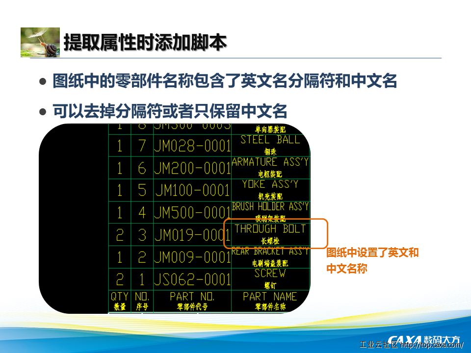

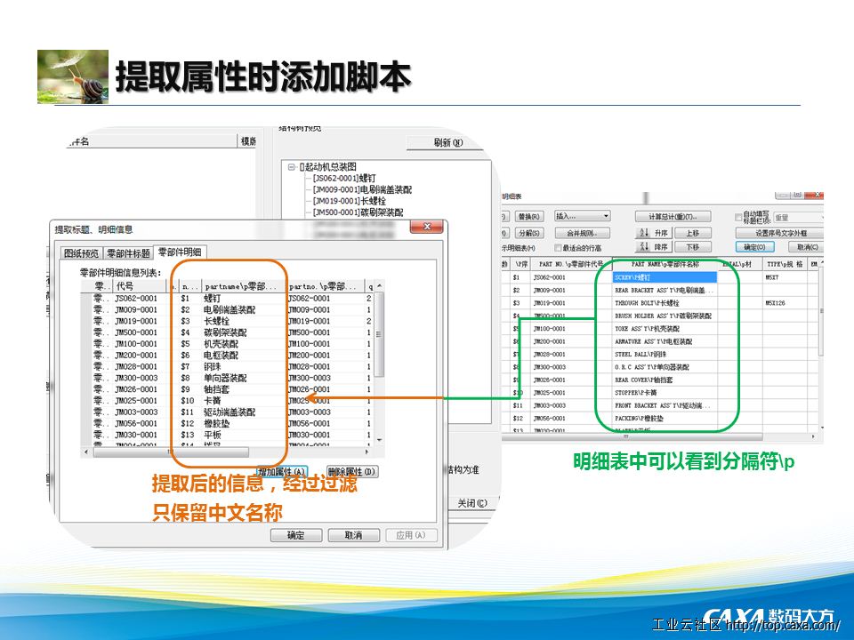

       某企业图纸中的零部件名称包含了英文名分隔符和中文名,需要只保留中文名。
       可以用脚本的方式来实现。

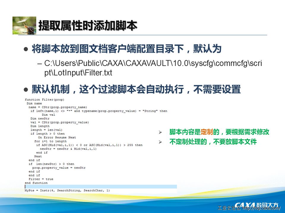

        将脚本Filter.txt按目录放到图文档客户端配置目录下,默认为
              C:\Users\Public\CAXA\CAXAVAULT\10.0\syscfg\commcfg\script\LotInput
附件中有脚本和exb图纸的例子。
