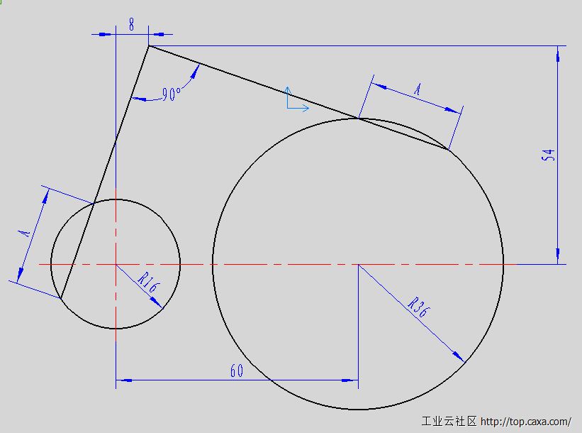

用几何做图法画出A=?(用约束功能的免做)

CAXA也没有约束共功能。
对不对?

画两条直角线,标注交点尺寸,慢慢旋转两条线,直到两尺寸相同为止。

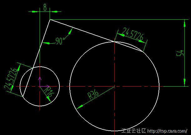

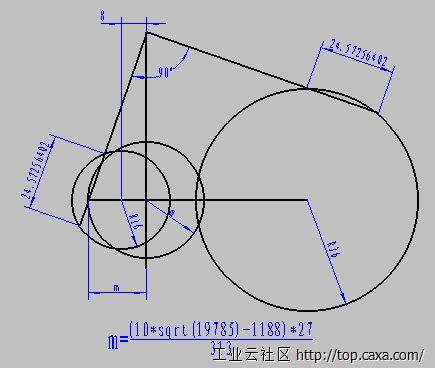

那样的话我早算出来了,用算出来的值画图也是很精确的,也就是把m的解画出来可得到半径为m的圆,再移过来就可得到交点了。最后量得A=24.57256402,且两段长度值是一样的。

除了以上的计算作图法,用几何画图法也可以做出来的。大家试试看吧。
