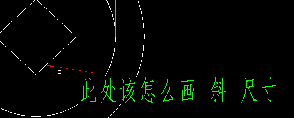

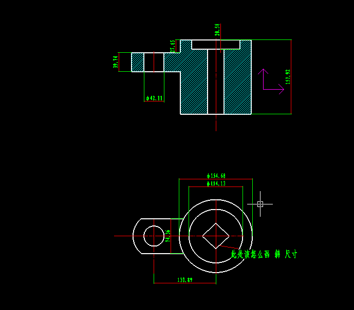

在做练习的时喉 突然之间标不了尺寸呢 在这里请大家帮帮忙忙看看  另呢这副图还有问题 有兴趣的话大家也可以参与 修改 谢谢呢 已解决

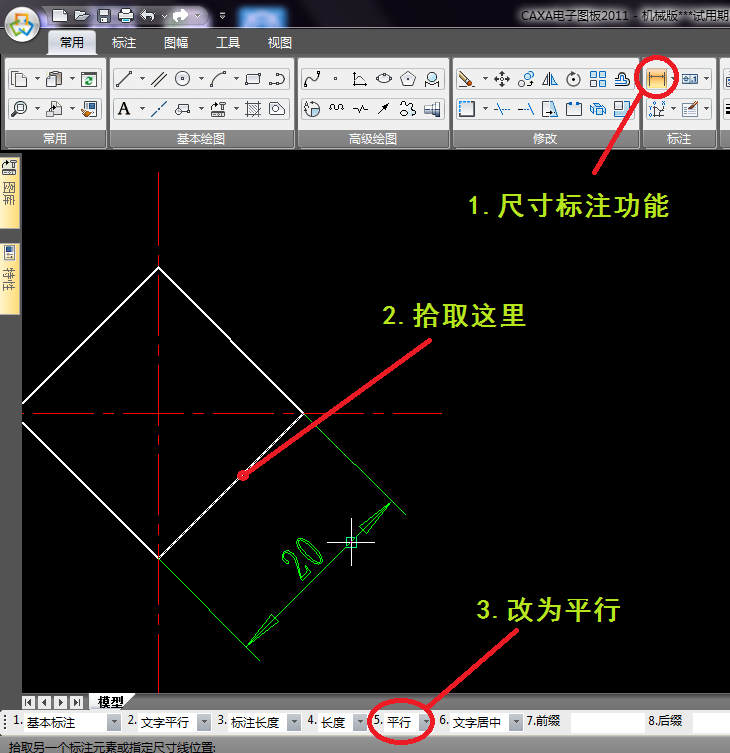

发表于 2011-7-5 15:18:00 | 显示全部楼层
用基本标注,既可以拾取斜线,也可以拾取斜线的两端点标注。

发表于 2011-7-5 15:55:00 | 显示全部楼层
楼主剖视图缺少一调方孔对角的一条线,这个线在中心线上

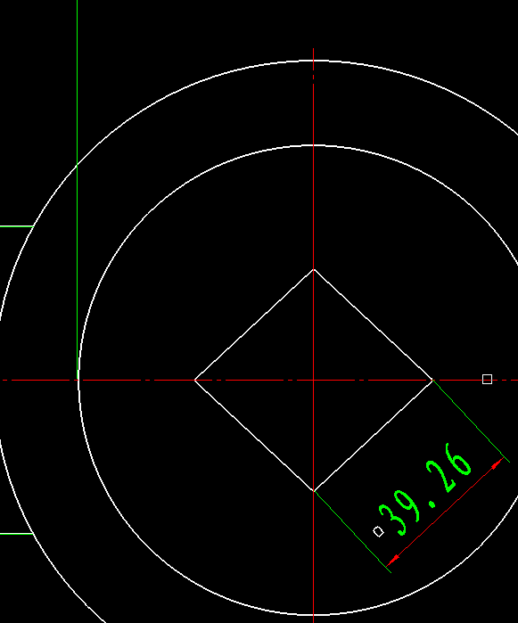

 楼主| 发表于 2011-7-6 11:00:00 | 显示全部楼层
问题 已解决
谢谢 老师指导  下次还会有更精彩的错误 望老师你参与 谢谢
