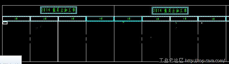

发表于 2014-11-30 08:15:46 | 显示全部楼层
2013能直接打开,打开时没有任何不正常提示。
是这个东西吗?

发表于 2014-11-30 15:28:56 | 显示全部楼层
格式:CAXA EB XP文件,基本没救了,以前我用XP也遇到过数据丢失问题!!建议以后用新版CAXA吧,比如CAXA2013r2

发表于 2014-12-1 10:30:48 | 显示全部楼层
特别奇怪另存一下文件就变成几十K了,
2007r3.2打开报错
2009r2之后打开不报错
现在版本是2015r1,Xp版本是10年的版本,建议不要用Xp版,至少也是2007r3.2,最好是2013r2之后的版本。
