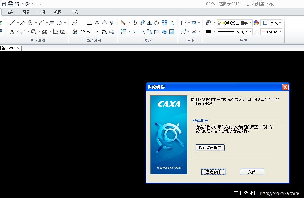

急用,谁能帮我打开这个工艺图表文件,我用了各种方法都打不开,里边有大图片
发表于 2014-11-24 12:33:24 | 显示全部楼层 |阅读模式
上传附件怎么还大小超限,我简单说下这个问题,只要我的电子图表文件过大,就打不开并出现这个报警,具体多大我忘了,肯定超不过50M,我做的文件是工艺文件,有大量图片,有大量工程图,这使得我不得不经常用PURGE命令进行清理,以减小文件大小,我这次我做的这个文件才十几兆竟然打不开了,这个文件与以往文件不同的是,里边的图片全部是用800万像素手机照的,有九张。保存以后,第二天竟然死活打不开了,我希望你们方正公司的技术人员能尽快帮我解决此软件问题,太头疼了。。。

发表于 2014-11-25 08:59:25 | 显示全部楼层
请提供附件
您在打开该文件时关闭其他应用,只保留工艺图表。一旦打开后,做清理风格,降低图纸中图片的像数操作后再保存。
如果您使用是XP的32位系统,请打开3GB,打开3GB的方法,请百度一下。
如果您有X64系统,对于图片较多文件,请使用X64位操作系统。
