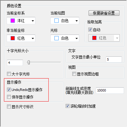

打开图纸查看,不做任何更改,为了方便查看,只做放大缩小操作,然后关闭此文件时,每次都跳出是否保存更改,比较麻烦。无形中增加了操作量,而且在某些情况下,容易混淆此图到此是否做过更改还是只是缩放了幅面,这在打开多张图纸的情况下尤其明显。
能不能改成此种缩放操作默认不保存,如想保存,缩放到合适幅面,手工保存即可。

这个已在2011r3版本解决,可以设置:
png
png

 楼主| 发表于 2011-7-4 14:36:00 | 显示全部楼层
不错,那就等R3了。。

发表于 2011-7-4 15:25:00 | 显示全部楼层
此问题历经无数此讨论,终于还是做选项解决了。

发表于 2011-7-4 15:48:00 | 显示全部楼层
在Auto CAD中,放大缩小图纸就算是一个步骤,可以撤销操作,在2011版中,放大缩小就算改变了图纸了,可谓是照搬过来了。在R3版中通过选项来设置,为什么不直接沿用原来版本的?

发表于 2011-7-4 15:53:00 | 显示全部楼层
回复 5# maomaojcjd 的帖子
因为原来的版本不能满足一部分用户的需求。因此只能给出选项。
但是这样做的最终结果就是像ACAD那样选项卡众多的选项功能……

发表于 2011-7-6 14:00:00 | 显示全部楼层
这样好,满足了不同用户的需要。
选项多也没关系,只要能够把选项导出来,重装的时候再导入就行了。
