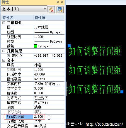

caxa电子图版2013r1 字体行间距怎么改?

选中文字,打开特性面板,修改行间距系数。
 楼主| 发表于 2014-10-22 11:56:01 | 显示全部楼层
谢谢了,非常感谢!
