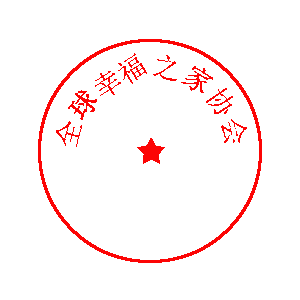

我想用 CAXA2013实体设计做一个圆形图章,但是图章上半圆字不知如何排布。具体如图。

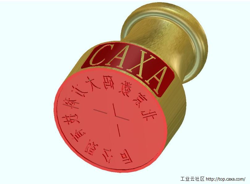

发表于 2014-10-22 08:52:33 | 显示全部楼层
你可以实体设计中的二维环境里,先画出图章,其中文字用曲线文字生成;
然后将文字打散;
复制所有,在粘贴到三维的草图环境里;
然后再做特征就行了

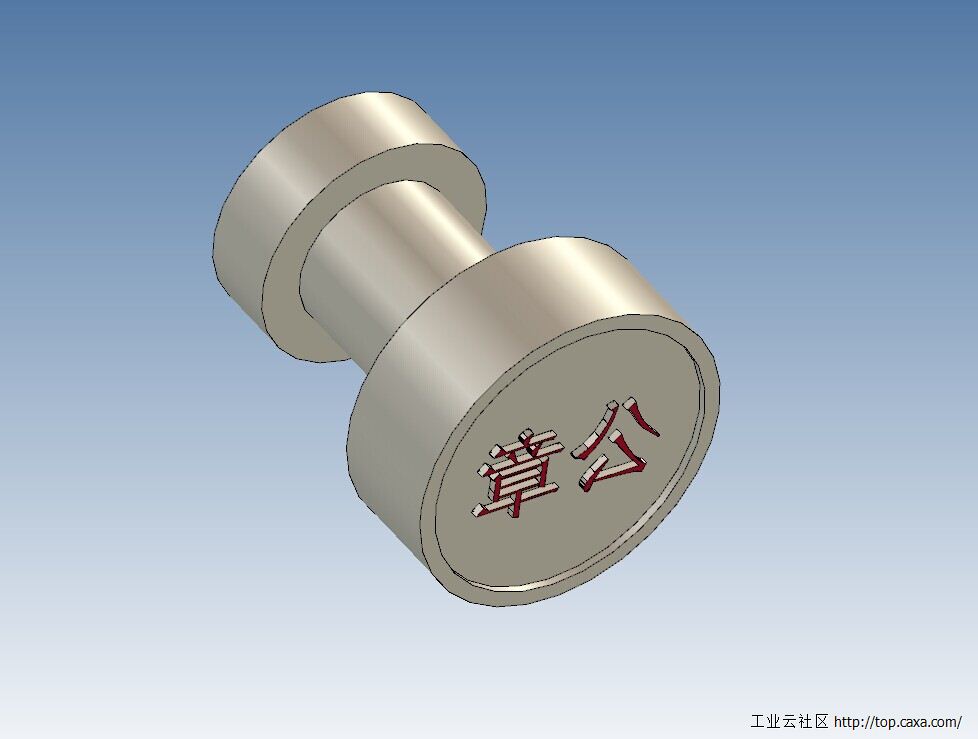

 楼主| 发表于 2014-11-7 16:09:05 | 显示全部楼层
QQ图片20141107160153.jpg 总算弄出点头绪
