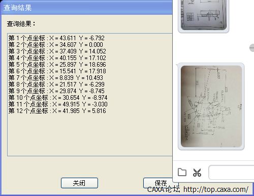

功能位置:【工具】->【查询】->【点坐标】按默认的格式为下面一样的
现在我想把里面的格式布局改边一下
如把【第1个点坐标:】   修改为     【(点1)】
这样可以该吗
谢谢

这个是软件设置好了的,不能改,你可以保存后再修改
编辑-替换,把第换为"( 点",个点坐标替换为 ")"

虽然不是我想要的结果,但还是谢谢你
