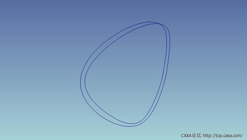

两条曲线是纸条的两个边,用什么方法生成像纸条一样的曲面。

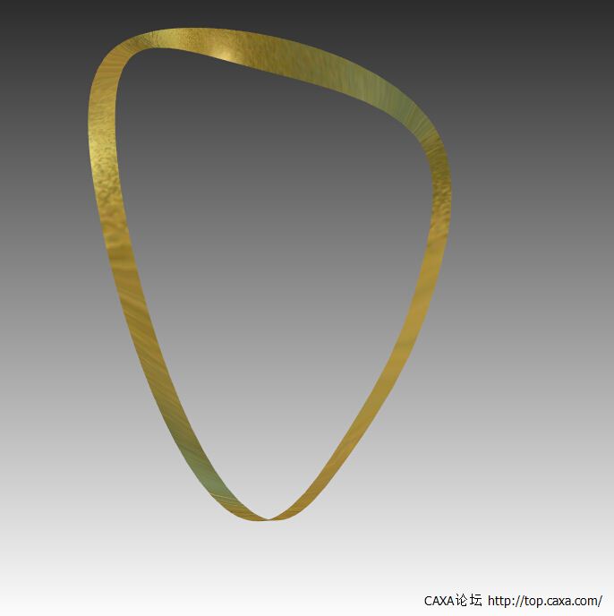

发表于 2014-10-3 12:24:09 | 显示全部楼层
莫比乌斯带。。。

 楼主| 发表于 2014-10-3 16:06:29 | 显示全部楼层
gcwzt神了,用的什么方法还未分享,想学一下,恭候。

发表于 2014-10-3 17:28:02 | 显示全部楼层
A核,直纹面即可。。。。。。不过你的线接头不够平滑,我调整了一下。

 楼主| 发表于 2014-10-3 19:49:37 | 显示全部楼层
会了,谢谢gcwzt 。
