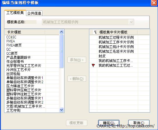

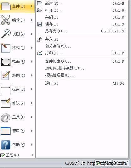

发表于 2014-9-3 10:19:17 | 显示全部楼层 |阅读模式
我看帮助文件里面有更新模板介绍,可我的为啥没模板更新命令???这是帮助文件里的
当前文件的模板更新
对于已经建立的工艺文件,如果需要修改模板,例如添加、删除单元格等,利用工艺图表的模板更新功能,可以方便实现已有工艺文件的模板更新,而不必按新模板重建并输入工艺文件。其具体的操作步骤如下:
(1)       打开要修改的模板,按需要作出修改,保存为新模板,注意模板名称不要改变。
(2)       打开用旧模板建立的工艺文件(*.cxp
(3)       单击【文件】主菜单下的【编辑规程】命令,弹出如图5-13所示的对话框。
(4)       在右侧列表中,选择要更新的模板,单击【模板更新】命令,根据模板修改的情况,系统会给出相关的提示,确定后即可完成模板的更新。
注意:与主页续页相关的模板更新
1  如果更新主页或续页的表区,那么修改后,必须保证两者的表区满足添加续页的规则(见2.3.4节),否则不能更新模板。
2  如果规程中存在主页与续页,那么不能修改主页模板或续页模板中表区的结构,包括增删列、更改列宽与行高、更改列名称。
3  如果修改了主页或续页表区各列的字体、对齐方式、字体颜色等时,更新后,续页自动保持与主页一致。
23
25
25
 楼主| 发表于 2014-9-3 10:32:40 | 显示全部楼层
呵呵,不好意思找到了,平常不注意
