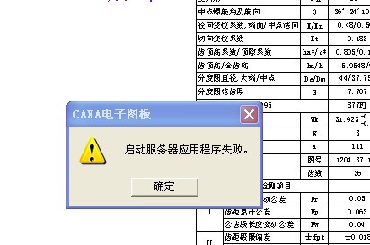

图纸中的参数表我一直是用EXCEL表做的复制进去用的,昨天怎么打开失败了,不知问题出在哪里,望各位大侠急救啊

LZ是否还用了CAXA协同管理?

 楼主| 发表于 2011-6-29 08:33:00 | 显示全部楼层
回复 2# wjp 的帖子
没有啊

 楼主| 发表于 2011-6-29 08:39:00 | 显示全部楼层
我刚试了一下,先把EXCEL程序打开,再打开CAXA里的参数表就可以打开,但我原来都是直接打参数都没问题的,不需要先启动EXCEL程序啊

发表于 2011-6-29 09:16:00 | 显示全部楼层
我这儿试了下都没问题。。

发表于 2011-6-29 09:18:00 | 显示全部楼层
不知是不是扩展名关联问题

 楼主| 发表于 2011-6-29 11:16:00 | 显示全部楼层
我本来也是一直没有问题的啊,扩展名关联怎么设置啊
发表于 2012-7-6 20:04:45 | 显示全部楼层
我也是一样的问题,打开表格软件也没用,可能是安装WPS2012后出现的问题,
至于你的问题可能是你没把打开的那个版本的EXCEL设置默认吧。
