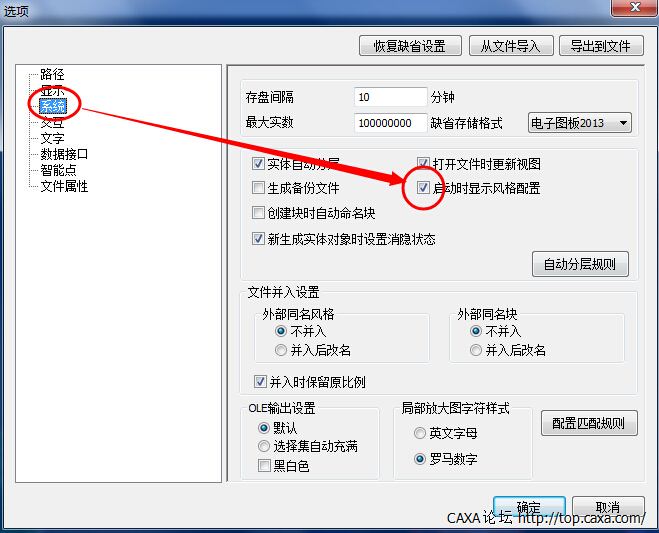

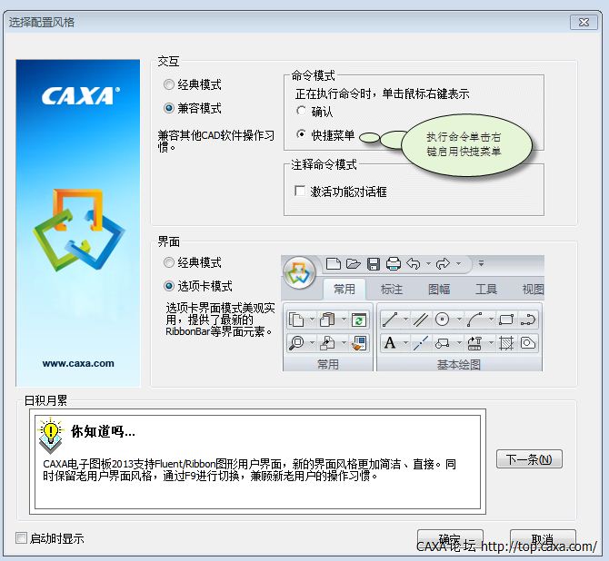

CAXA电子图版2013如何重新选择配置风格?
如下图所示,我开始时候选错了,一直不习惯,想改过来,但是找了好久都不见!
请问如何重新调出下面的配置风格选择界面?

发表于 2014-6-16 14:38:20 | 显示全部楼层
工具——选项——系统。按截图红圈里勾选。

发表于 2014-9-3 20:10:36 | 显示全部楼层
再简单一点:OP命令
