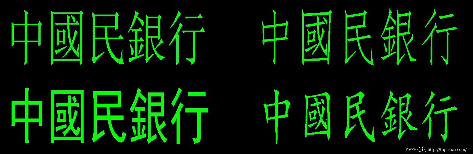

发表于 2014-6-2 21:24:31 | 显示全部楼层
应该是输入法的局限性的问题, 看下面, 用电子图板写的四个字中, 本来有两个简体字, 现在都写成繁体(宋,仿,黑,楷),, 我是直接在GBK码中复制过来的.
