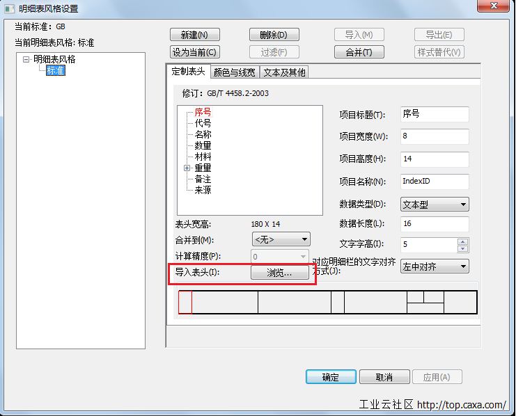

发表于 2015-4-18 14:31:53 | 显示全部楼层
点击 “格式”—选择 “明细表”,出现“明细表风格设置”对话框,如下图,有导入表头这一项
