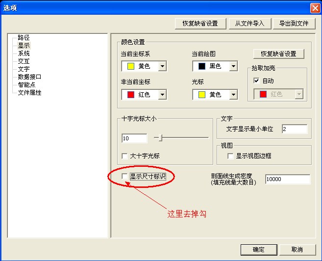

在标注尺寸时出现二个叉,有些尺寸又没有,怎样能去掉呢?

发表于 2011-6-22 10:22:00 | 显示全部楼层
那是你标注时没有使用自动测量尺寸造成的。取消“【选项】-【显示】-【显示尺寸标识】”

发表于 2011-6-22 10:35:00 | 显示全部楼层
楼上正解,关闭尺寸标识
其实这个只显示,但是不会打印出来的

发表于 2011-6-22 10:39:00 | 显示全部楼层
楼主请见下图设置

发表于 2011-6-22 12:48:00 | 显示全部楼层
之所以会有这个东西是因为您修改了尺寸值或使用了文本替代,导致当前显示的尺寸数据和真实的引出点测量数据不符。

发表于 2011-6-22 16:35:00 | 显示全部楼层
楼上正解,关闭尺寸标识
其实这个只显示,但是不会打印出来的
WIN 发表于 2011-6-22 10:35:00
这个可不一定,可以设置是否打印尺寸标识的。
