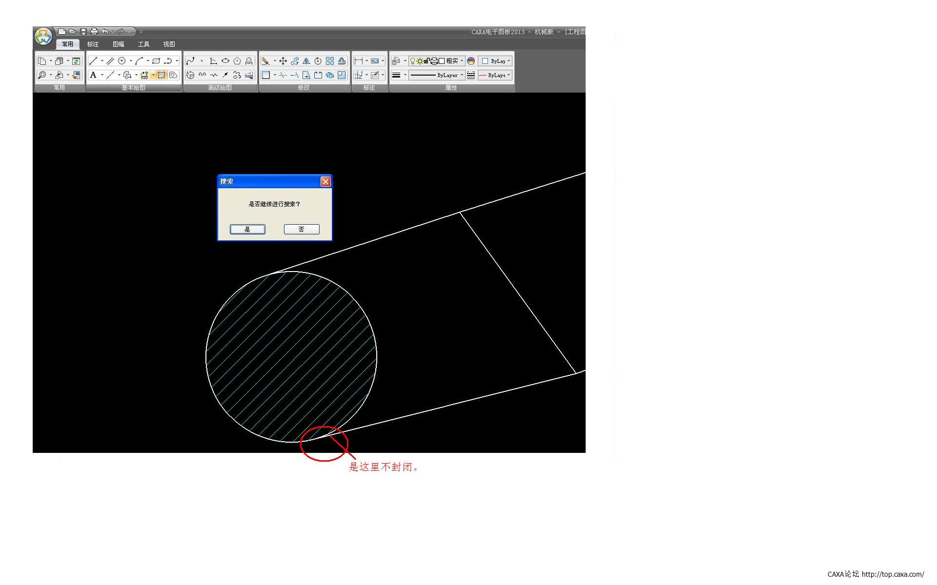

经常在画装配图或复杂的零件图中,需画剖面线时,怕遇到“是否继续进行搜索?”的问题。这时只好“故意”将相交的部分画过头,这增加了不少的工作。不知2013R2能否解决这个问题?图中作者是想在与圆相切的线段组成的线框中画剖面线,但由于切线未到圆弧而不能。

 楼主| 发表于 2014-3-2 17:23:41 | 显示全部楼层
造成不封闭的原因可能是人为的,但也有是软件的原因。

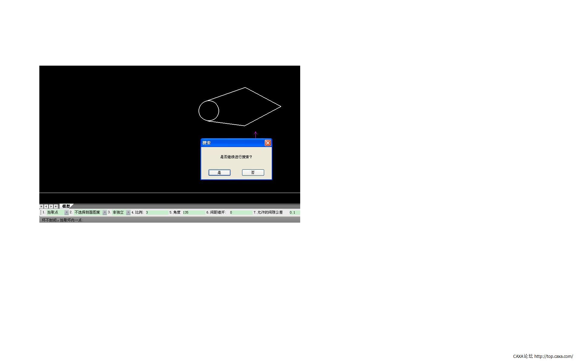

 楼主| 发表于 2014-3-7 10:24:17 | 显示全部楼层
谢谢5楼兄弟!只是我已用到最大的允许间隙误差0.1,还是不行。

 楼主| 发表于 2014-3-8 11:32:47 | 显示全部楼层
如果允许间隙公差是与其他因素独立的话,建议不妨扩大范围。不必限于0.1mm。

发表于 2014-3-6 16:31:02 | 显示全部楼层
那可以将立即菜单中“允许的间隙公差”值该大一些,比如改为0.1再试试。
