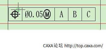

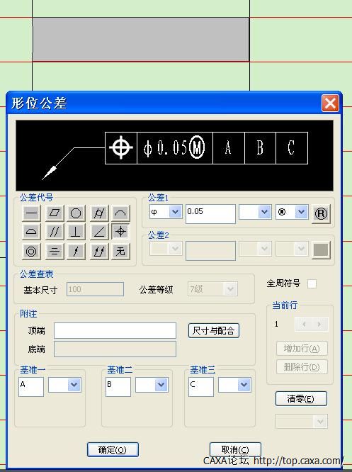

输入形位公差时,位置度显示“j”,同轴度显示“e”,并且没有最大包容输入,怎么回事啊

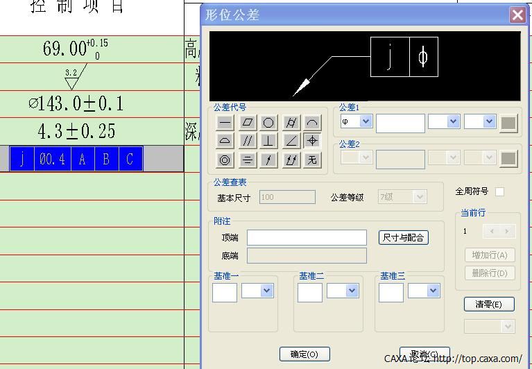

 楼主| 发表于 2014-3-2 10:25:41 | 显示全部楼层
在外部输入可以显示。在表内输入不能显示

发表于 2014-6-13 16:00:25 | 显示全部楼层
重新装一下字体,我以前也出现过这种问题,重装字体后就恢复了。
