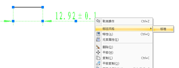

不管自己建的工序图表模板中当前风格是什么,在工艺规程中新建工序图表后当前风格都是默认的风格“标准”,字体宽度系数是0.667(我需要的是1),标注公差后缀零是非压缩(我需要压纹后缀零),基准符号是ISO格式(我需要国标格式),每次都要先更改一下当前风格后才能用。
不知能否更改其默认模板的风格或者新建后能直接采用当前模板的当前风格。

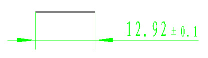

还有一个问题,就是标注公差时,公差文本高度比例设定为0.707,在标注对称的正负公差后如果改变一次标注风格其公差文本也变成0.707的系数了,只有重新标注一遍才能解决。
切换一次后变变成下面这样了。

发表于 2011-6-17 16:54:00 | 显示全部楼层
试一下在模版里更改保存
21
130
130
 楼主| 发表于 2011-6-17 19:17:00 | 显示全部楼层
我自己已经在模板里把各种风格都设定好了的,但以此模板新建工艺规程后当前风格便不是模板里的风格,而是系统默认的风格“标准”
27
577
社区专家
12360
发表于 2011-6-18 09:57:00 | 显示全部楼层
这两个问题早就有人提过了,目前好像还无法解决。期待R3能够解决吧。
