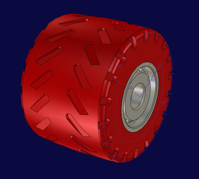

轮表面的凹痕,我想让它沿着轮的圆弧表面与圆弧匹配凹痕深度一致,凹痕底面也应该是曲面,并且凹痕与轮轴线成45度夹角,一直延伸到轮两侧与侧面凹痕相接。

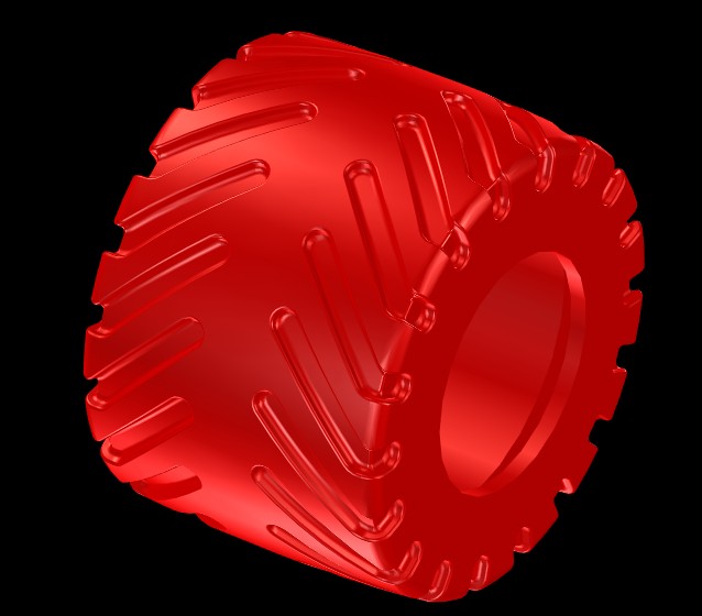

有多种方法可做到:一、除料的块要做成随曲面变化的形状,步骤比较多;
二、把轮胎做成相当于去掉有花纹这一层的大小,然后曲面加厚这个花纹层,把加厚的层孔类除料。
另外说明一下,其实真实的轮胎不是你的这个样子的。侧面的花纹不是一样的深度,是由深到浅然后和侧面处于一个面上。
西山居士 发表于 2011-6-16 10:02:00
这两种方法恳请西山老师详细讲解一下,在这里多谢了,另外也活跃一下论坛的气氛,呵呵!

我用的是在轮表面投影出,导动线,再导动除料,就是端部没有圆弧,呵呵!
