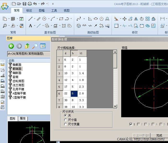

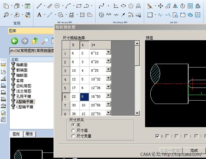

各位好:
有人提到,在电子图版的图库中,有轴的键槽与毂的键槽不匹配的问题,如下图,我查过制图标准,确实是这样的,那么caxa在做图库的时候搞错了?

GB中应该是>22~30,CAXA处理上下限时出了些问题。

可能是制作人员出错了

键槽宽度b对应的是直径d值范围的上限, b=6对应的直径d=17~22
