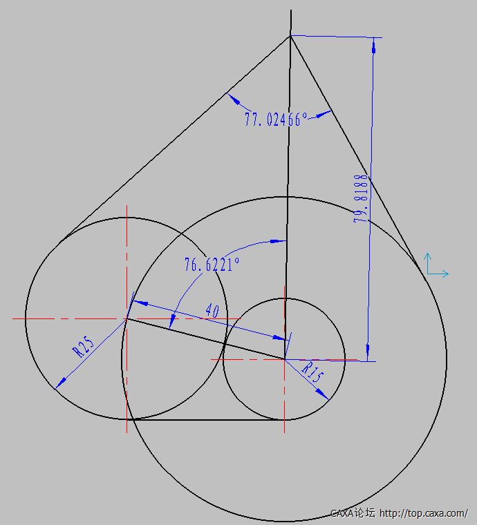

发表于 2014-1-22 22:18:57 | 显示全部楼层
请看原图:

发表于 2014-1-22 22:49:51 | 显示全部楼层
我再看看吧,下图画得不对

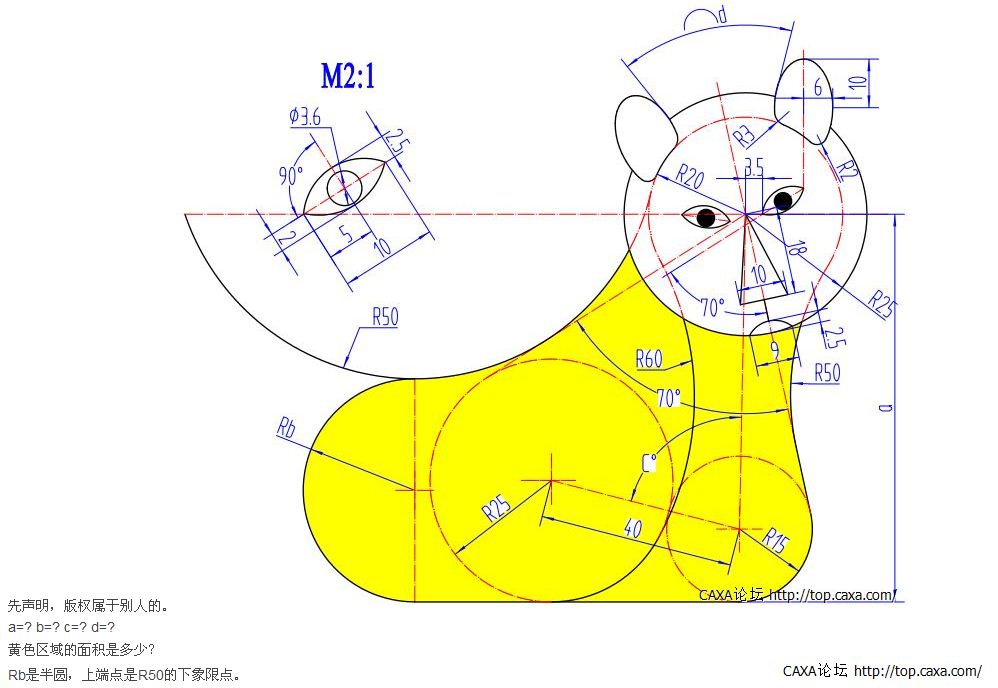

发表于 2014-1-22 23:25:32 | 显示全部楼层
回复 6楼fanfu的帖子
如果“猫脸那个中心与R15的圆中心连线并不是垂直的,有一小角度的。”,那那两个尺寸是确定猫脸中心的?虽然用标准答案a和c确定出的两条切线夹角是70度,但a和c不知道啊。

发表于 2014-1-23 08:51:47 | 显示全部楼层
图上也没有画出公切线要过中心这个条件,我感到好像要用两个猫眼确定一下脸中心,因为左眼右上角和右眼左下角的连线从图上看应该处在一条水平线上。况且用答案画出来的好像它们也不在水平线上啊。

发表于 2014-1-23 09:17:47 | 显示全部楼层
我的理解是猫脸的中心是在R15的垂直线上求一点,从这点做的两圆的切线,使两切线之间的夹角要是70度,不知对不对?如果用两猫眼想办法确定中心好像有点本末倒置的感觉了。

发表于 2014-1-23 09:46:09 | 显示全部楼层
回复 9楼fanfu的帖子
昨天看的时候主图下面还没有这张图啊,新加上去的还是别人的图下面就有这张图的?原来是换图了啊,呵呵,不讨论了,也不画了。

发表于 2014-1-23 10:39:40 | 显示全部楼层
不管是不是过公切线还是过垂直线,我那个a是算出来后再画图的,直接我画不出来,直接画出的方法还得请教高人啊,呵呵。其实两个都能算出来。
