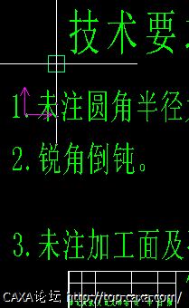

CAXA实体2013R2版实体投影生成的EXB文件中写好技术要求后,若变换图幅比例,技术要求的字体大小不能随图幅比例一起变化,文字会变得非常大。

目前这个还是bug,等以后版本改进吧。
目前只能删除原来的技术要求,再重新生成,或者直接比例缩放。
2013r2图板,模型里做的技术要求,是可以随比例自动变化的;在布局里,如果是在1:1状态下做的技术要求,是可以随比例改变的。
实体带的图板目前还是在1:1状态下做的技术要求,是可以随比例改变的。

还有尺寸线不会自动调整,线拉的 很长,要手动调整
