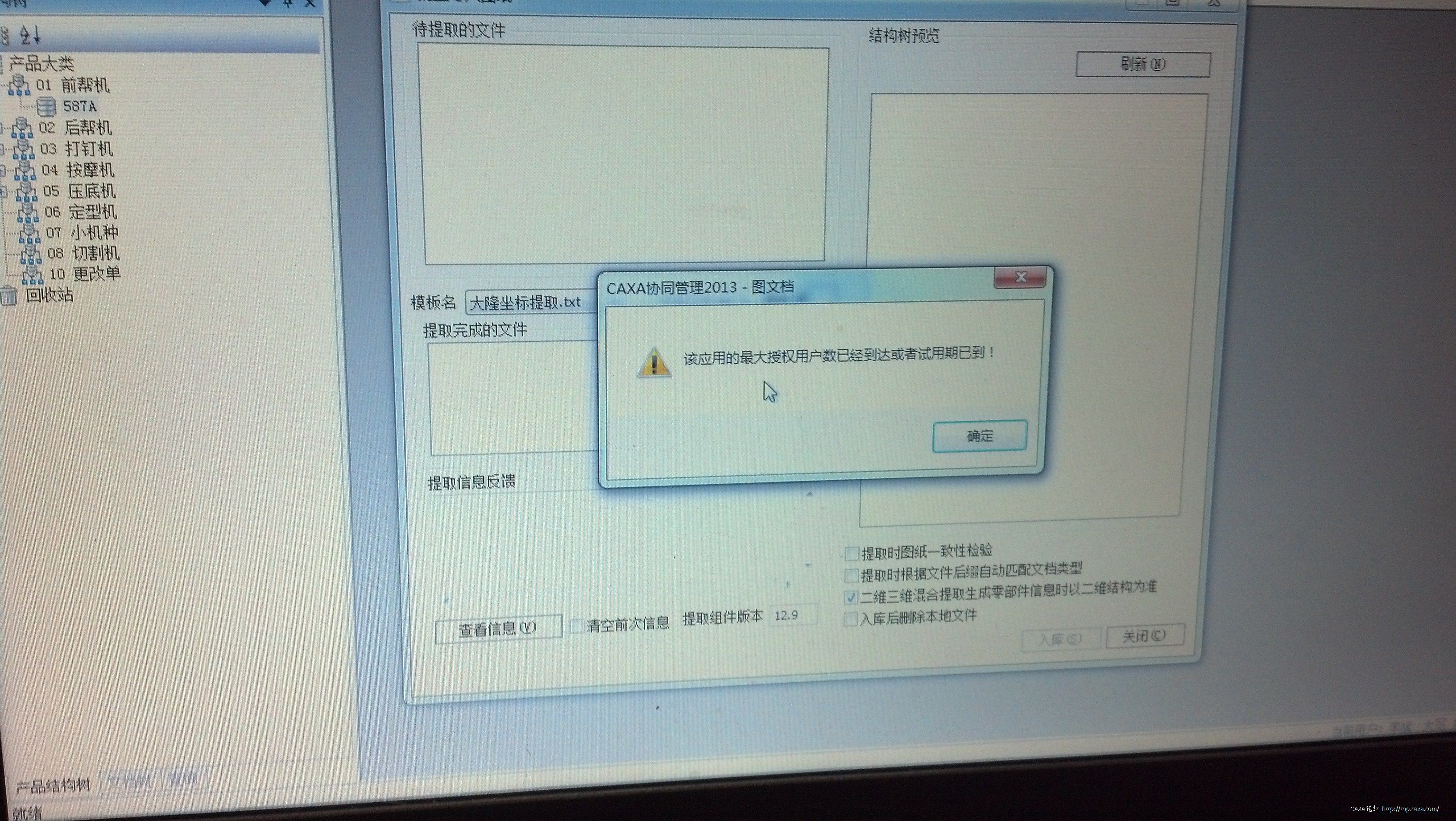

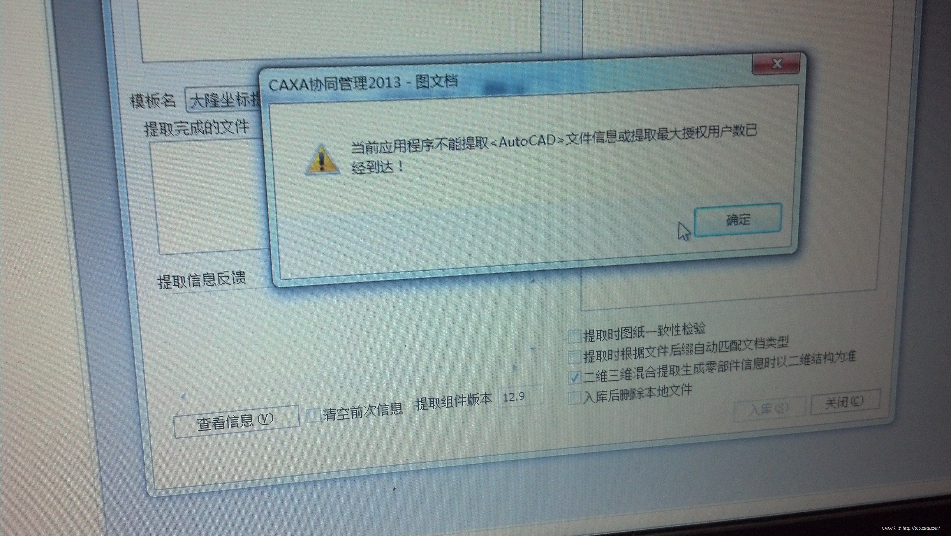

2013R1,5个点加密锁授权,图文档客户端可以正常登陆,无试用期等提示,浏览文件正常。整个系统网络环境无明显其他变化时候,在提取添加cad文件时候,报出“该应用的最大用户数已经达到或者试用期已到”,点确定以后,继续报错“当前应用信息不能提取<autocad文件信息或提取应用最大授权用户数已经达到!>”请问:提取控件的授权在那边设置?需要单独购买吗?用户2013年10月份购买,安装的控件版本为光盘自带。请教处理办法。谢谢</autocad文件信息或提取应用最大授权用户数已经达到!>

 楼主| 发表于 2013-12-17 18:41:01 | 显示全部楼层
回复 1楼zhangqingjun的帖子
提取报错
提取报错
提取报错
提取报错

发表于 2013-12-17 19:34:38 | 显示全部楼层
帅锅协同管理从2013开始提取dwg图纸是需要单独购买的,叫做autocad数据规范审查及导入模块。
