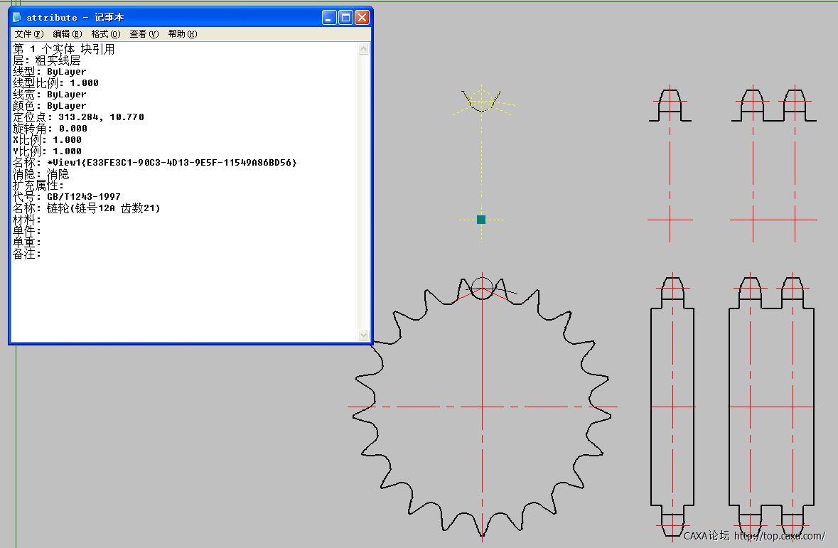

在CAXA云资源内下到了传动副,内有链轮,但调出来的与实际计算的有不点出入,特别是节圆,只好按照实际尺寸进行修改,请问有没有与实际相符的库呢?

试试二次开发插件里链轮绘制吧,
【CAXA二次开发程序集(2013.11.03)版】(支持CAXA2013R2版):

 楼主| 发表于 2013-11-5 14:26:39 | 显示全部楼层
回复 2楼marswu的帖子
计算准确,确实好,代表大家谢谢了。侧视图呢,大家主要用的是侧视图!

回复 2楼marswu的帖子
wjg_jg 发表于 2013/11/5 14:26:39
侧视图,请看左下角CAXA立即菜单选项哪里 可以切换到侧视图生成模式的!!!!

回复 7楼marswu的帖子
嗬嗬,谢谢你。你试着画一链号为12A齿数为21(只要不是默认的25)链轮。

发表于 2013-11-6 20:17:56 | 显示全部楼层
画不好?看看这个:
剩下的自己标尺寸吧。
不是GB/T1243-1997的链轮了就自己想法吧。
