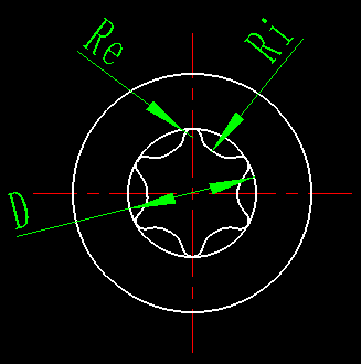

内六角花形螺钉大家一定很熟悉,我们在实际生活中也在打量使用这种产品。相比普通内六角,内六角花形拥有精度自适应、耐用不易脱扣等诸多优点,那么正视的内六角花形应该如何使用图库定义呢?
png
png
实际上这就是一个考察解析几何相切表述的题目,希望大家踊跃参与。

顺便说一下,2011r2中虽然有内六角花形的图符,但经本人确定,这个定义是很有问题的,不能正确生成内六角花形。因此这种方法取巧是不行的。
目前相关的两个图符我已经修改好了,并且建议添加到标准图库中,这个题目就留给论坛的各位网友思考一下啦~
如果这个图能做出来,基本上电子图板的图库制作也就掌握七成以上了。

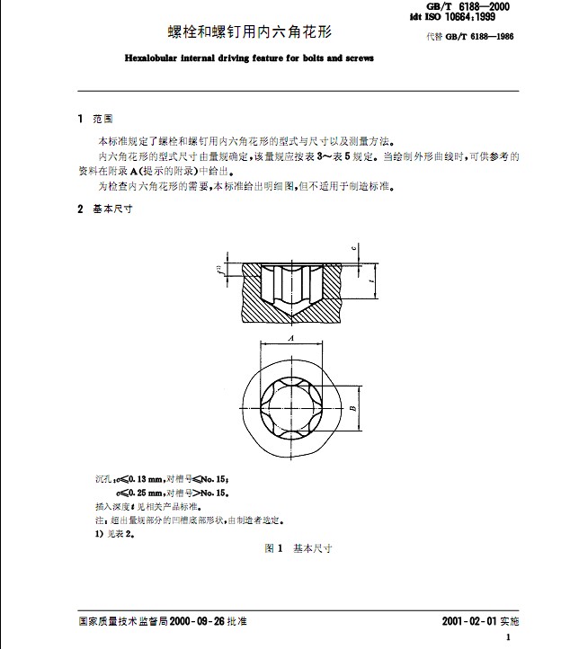

发表于 2011-6-7 17:59:00 | 显示全部楼层
“GB-T 6188-2000 螺栓和螺钉用内六角花形”截图
