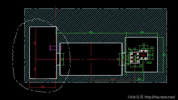

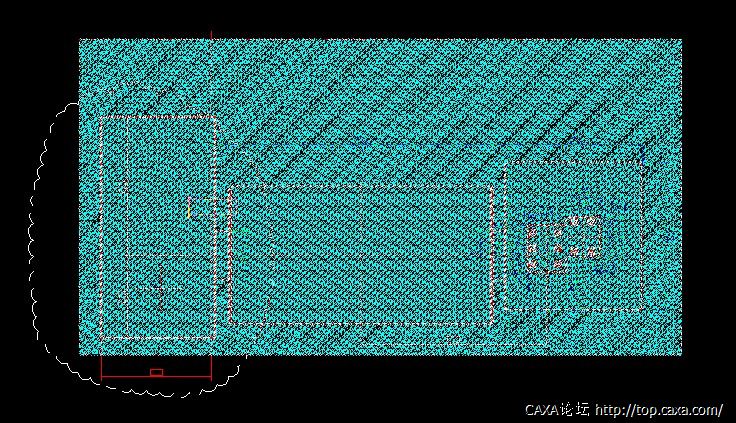

我用的是电子图板2013画的图纸,转换成2010版的dwg格式后,图纸上自动加上多余的剖面线,转图前为
QQ截图20131009091419.jpg ,转为dwg格式后为
QQ截图20131009091435.jpg ,以下附源文件,请各位老师多加指点,不胜感激!

发表于 2013-10-10 10:26:23 | 显示全部楼层
可能剖面线文件与acad不适配  转来转去 数据交互难免出错

发表于 2013-10-10 11:21:41 | 显示全部楼层
回复 4楼hnkjdsy的帖子
用通用的剖面线试试 不要用特殊的
不然就cad里重新打剖面线 再发给客户吧

回复 5楼WIN的帖子
通用的剖面线也是不行,因为图纸很大,一个一个的去删的确很浪费时间,也容易出错

发表于 2013-10-10 15:28:07 | 显示全部楼层
Z转PDF
